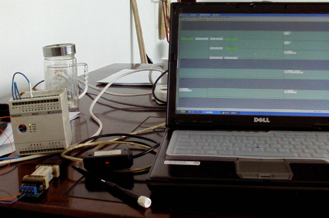

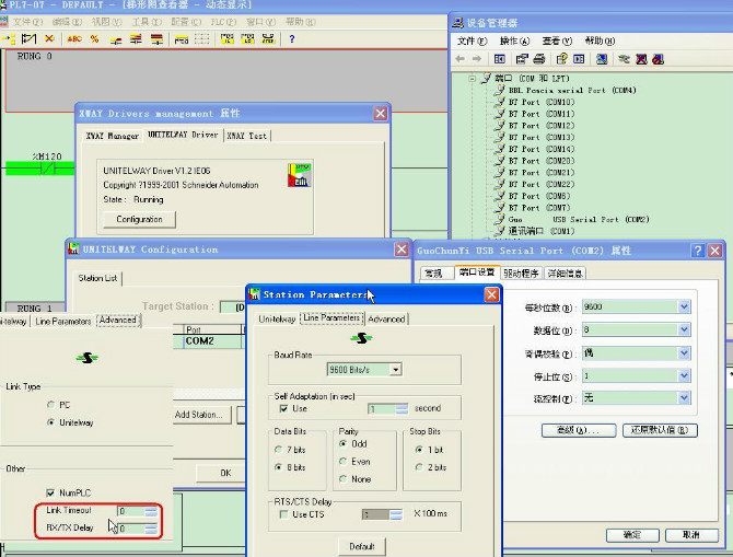

求MODICOM NE2A PLC的编程线图
5 篇
8181 个
10554 点
21516 分
在线时间: 3217(小时)
2007-03-01
2026-05-01
查看guochunyi的
发表于: 2012-07-28 08:22
施耐德的,应该是NEZA吧,都淘汰的了。
编程口是485的,很早以前,曾经试验过,
要注意软件的设置
