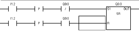

请教在这个梯形图中如果不用上升沿 实际应用中有什么区别吗?新手真心求教

想知啊上升沿指令在这里起到的作用是什么 谢谢 各位前辈指点。

上升沿保证I1.2按住后这个RS指令只有效一次。
若无上升沿,那么置位和复位的条件在每次扫描时都会切换,最后也不知道到底是SET了还是RESET了。

这个程序本来就是错的。上升沿什么的没意义

程序没错,这是单按钮启停的程序,上升沿可保证每次按下I1.2,SR指令只执行一次。

上升沿不能不要,实际试一下就知道了,这个是实现按一下i1.2 q0.0启动,再按一下11.2 q0.0断开。
程序没有错的,我们实际用过,就是一种一键启动

就是这个按钮,当你按下时,这个按钮的触点实际上已经被PLC接受到多次通断的这个概率了。
如果不加这个沿,你怎么确保PLC接受到一次有效值呢。

这个程序的作用是按一次,Q0.0导通;再按一次,Q0.0断开;以此循环下去。如果如楼主所说不用上升沿"P"时,Q0.0的导通与断开就会混乱,也就QO.O的输出工作不正常、、、、、、
楼主如果想要搞清它的运行原理,建议多看几次CPU的扫描顺序与周期。如果能把这个程序的动作顺序说出来就表明懂了。
提醒一下,CPU的扫描顺序是从上往下,从左至右的原则。
