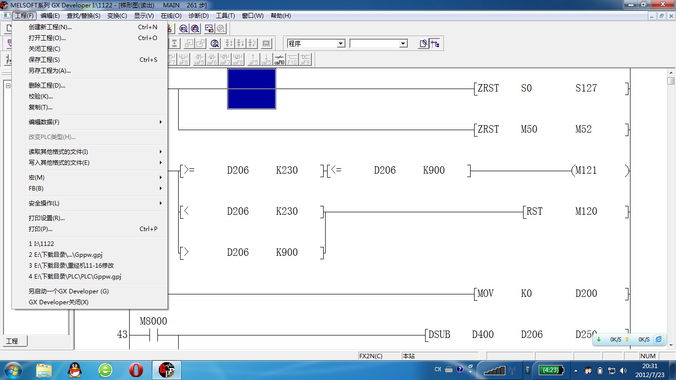

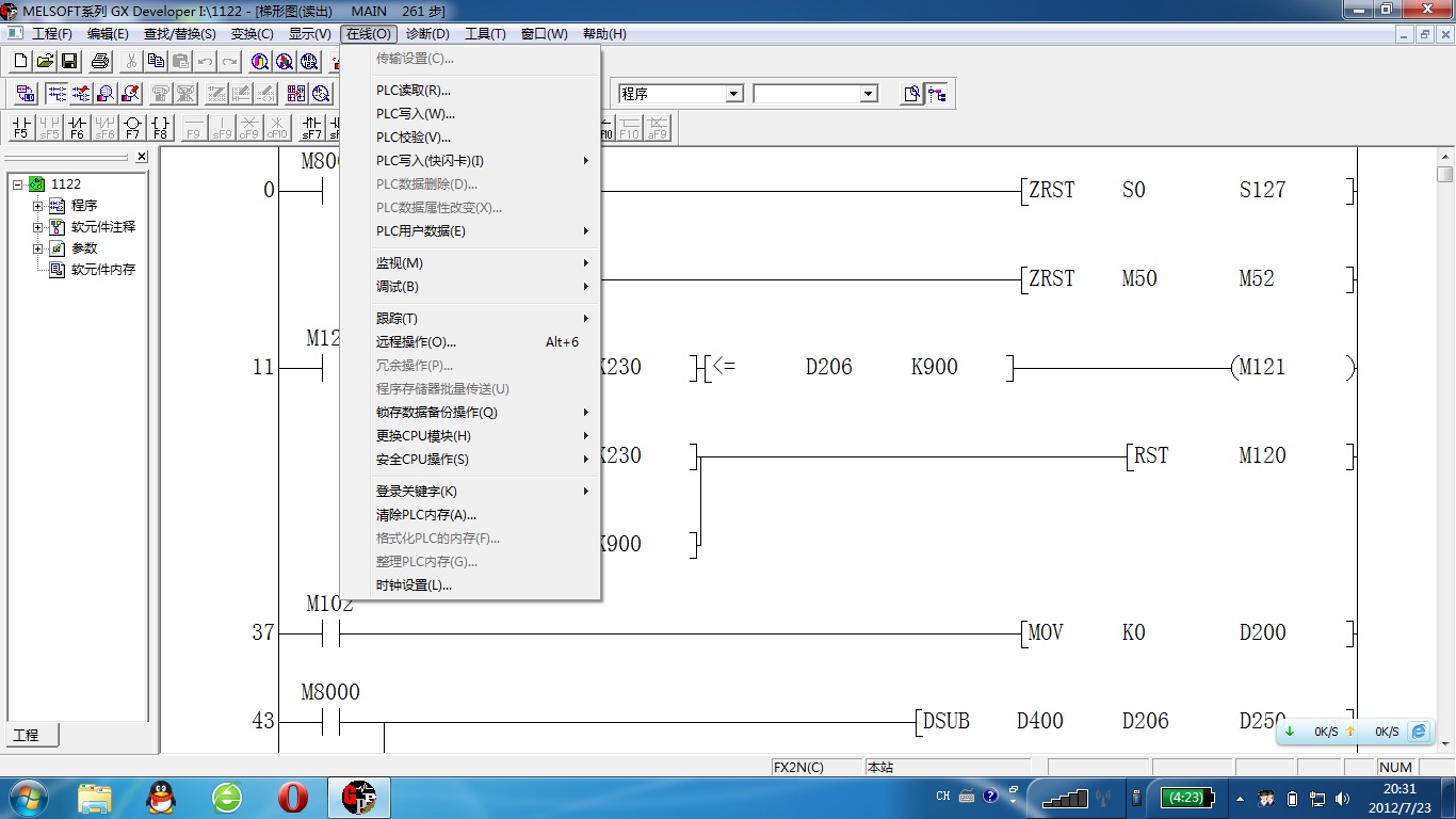

GX-DEVELOPER8.86编写程序后为何不能修改“传输设置”和“改变PLC"类型?

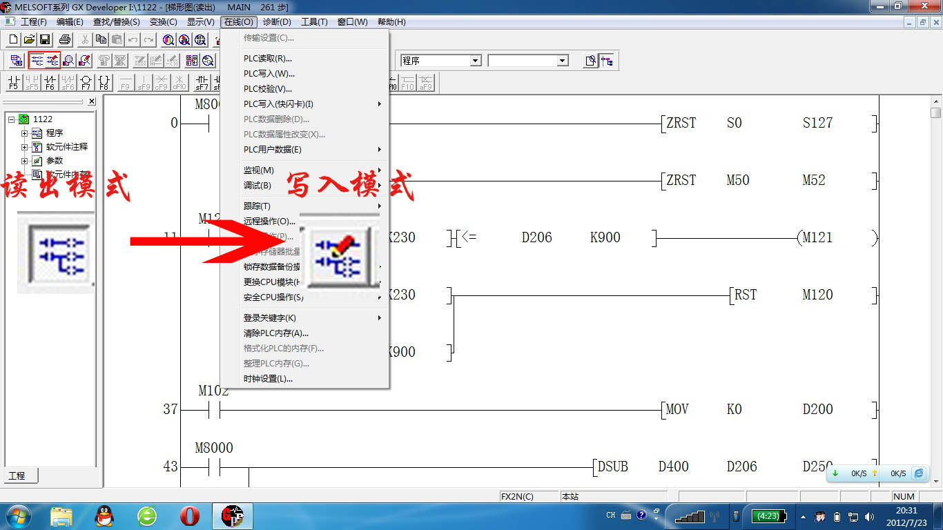

读出模式改为写入模式。

你修改好程序后按F4,就切换到已修改模式了

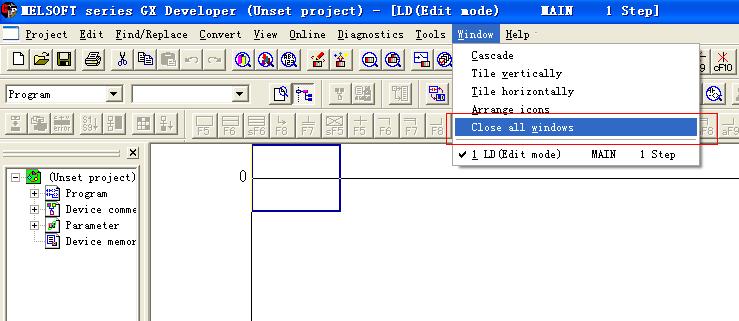

不能修改“传输参数”设置是由于你的GX中窗口开的太多了,我之前遇到过类似情况,把所有窗口都关掉再试试吧,希望能帮到你。

你是在网上下载的程序吧,我前天也碰到了同样的问题。我是点了GX的“梯形图逻辑测试/结束”后,就可以操作“传输设置”和“改变PLC类型”了。

今天我也遇到同样的问题了。在窗口中,关闭所有打开的窗口,然后重新启一下软件就ok了!

点击选中画面,按CTRL+TAB,关闭其余的画面,如监视画面,注释编缉等.就可以了
