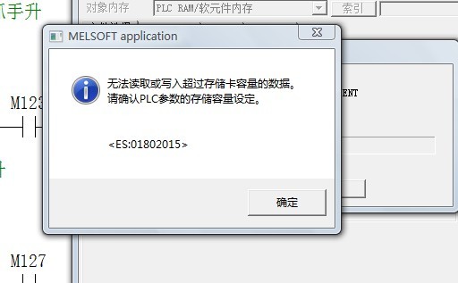

那里可以改

写入时,程序注释不要钩

不是啊,我以前怎么不这样呢。

你以前也是用这个PLC型号吗?

大于8K了?

软件中有个选项压缩内存
