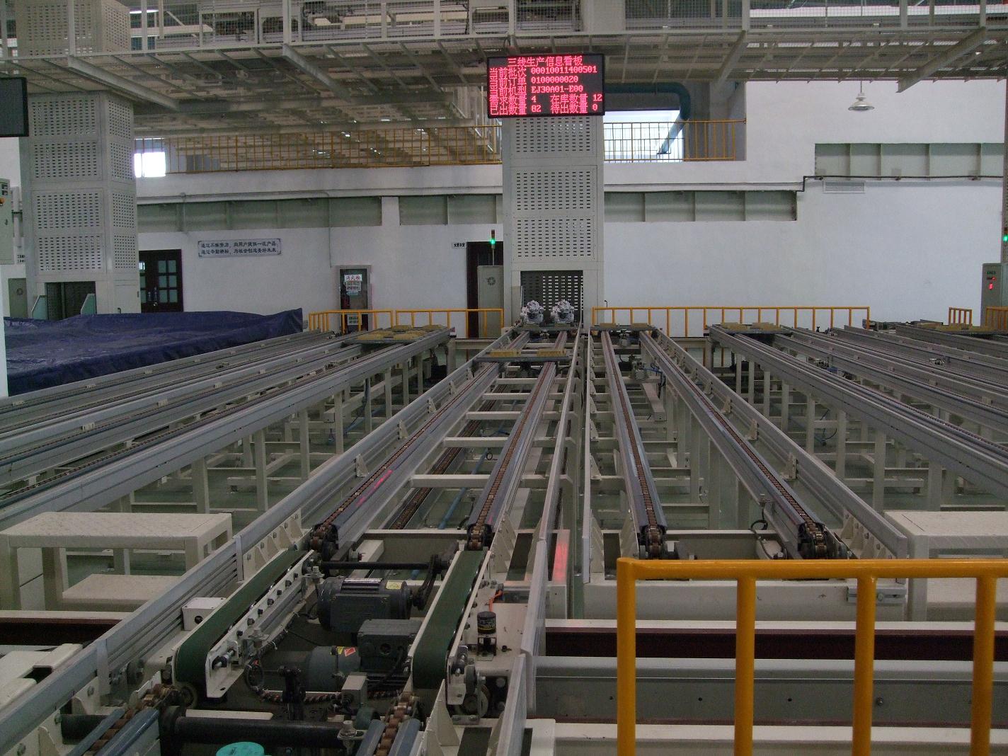

近期刚完成的一个小型线体(大概500个IO左右)分享给初学者研究!
单线长35米
PLC CPU 三菱Q02H
HMI PROFACE
前组装——后组装——老化温度时间可设(220V/90V不断电,50度恒温老化)——测试——包装
移栽机4台,入出lift各一,平行站,到位上电,包装机
2层2列老化室
其中包括操作说明/CAD图档(pdf格式)/PLC程序带注释(繁体,请自行下载南极星安装自动翻译)
备用下载地址:图纸和操作说明书
                                 PLC程序

    是差速链呀  我也搞过一个发动机装配线,,好东西 再接再厉

    倍速链条输送线!

    差速链线又名差速链、差速链流水线、差速链装配线。差速链线在不同的行业中有时被称为:倍速链、倍速链线、倍速链输送线等。http://www.ymmfa.com/read.php?tid=1387980&page=1&toread=1#1316088

    输送方式差不多,上面东西比你这个复杂多一些

    以前我也做过,是差速链,前后都带升降台、移栽台、主线体带工装板和导电轮的。
    好东西,值得学习。

    倍速练,我们也做过这样的老化线是五层
