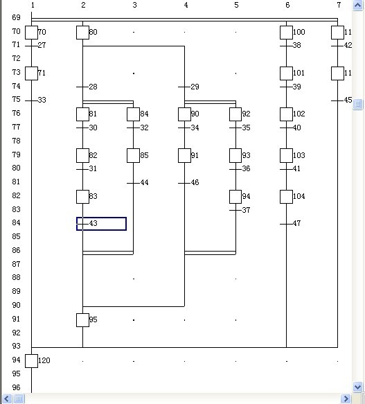

请高手帮忙看看
本人第一次用SFC编的。
[ 此帖被firephoenix在2012-07-23 05:56重新编辑 ]

我只看出转移条件43 跟37放的位置不正确

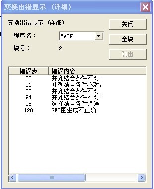

并列分支汇合时不能有条件,如图中的条件43、44,46、37。选择性分支汇合时需要有选择条件,如图中的状态步95上需要加条件。

引用第3楼chengjingots于2012-07-23 09:09发表的  :
不错,但还有:
69行选用了(二条线)并行性分支,那么你在93行里就一定要并行分支合并。

1.    步S95下面没有转移条件
2.    步S120上面的合并不是并行合并
