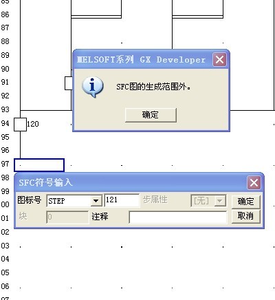

那为帮忙指出错在那

呵呵,这个120下只能是“条件”,不能是“步”。
