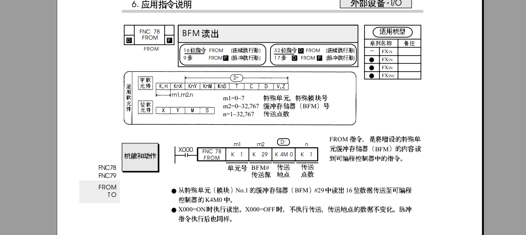

三菱的 这段 功能指令小弟看不明白 能不能帮我解一下 谢谢~

文字说明即可~~

看看手册吧 截图可能不是很清楚

这应该模拟量吧

模拟量的写入 和读取

模拟量模块程序。手册上有啊。

外挂模组 读写

对就是 写入和读取 你发那 看都看不清楚 好好发一下让我看清楚

第一行是选择通道第二行是平均数周期第三行是出错检测第四行是把5通道的数据传送到D102

楼主应该是FX2N-4AD的吧, 那就是7楼的了

读和写呀,三菱就是这个模拟量处理没有做好,不能直接去读一个字
