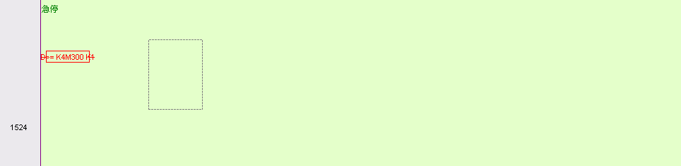

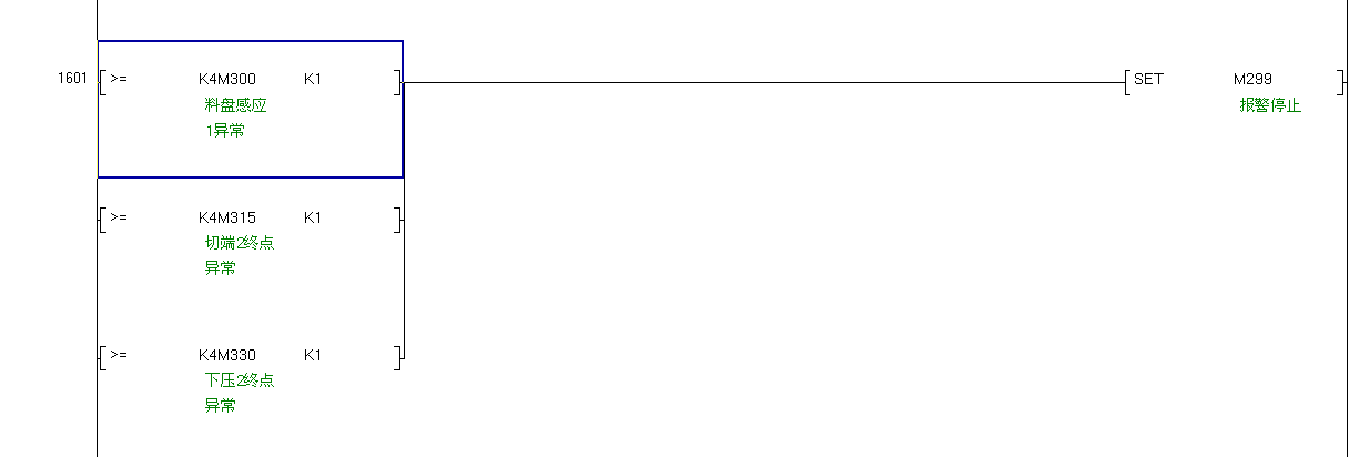

三菱的PLC 可以用 >= K4M300 K1 然后输出M299
如图,但是信捷的该怎么写啊!
求高手解答。

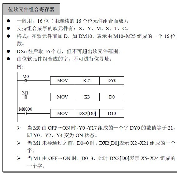

请将信捷指令手册翻到第14页,里面有介绍!

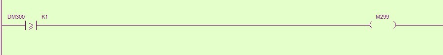

指令输入LD>= DM300 K1 OUT M299即可

师傅。我没找到这个指令啊。你能不能发个说明书的那个图片上来。

在第14页,你看看吧,祝你好运!
