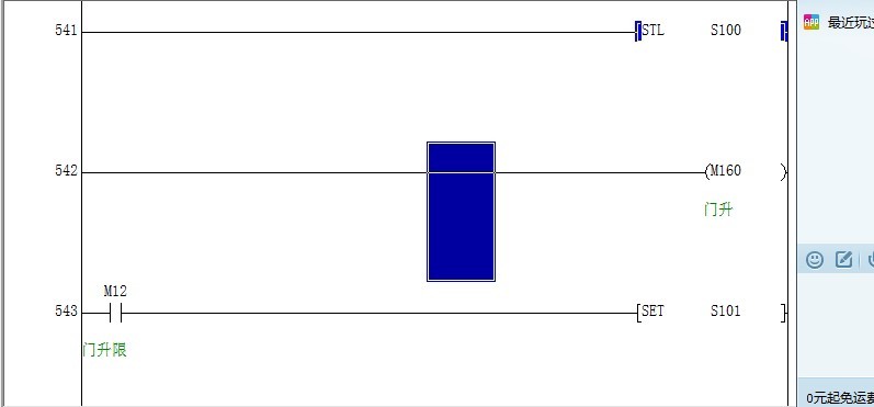

STL S100通了,而后面m160没通

M160前面加上M8000应该就可以了

引用第1楼huangyuehua于2012-07-21 17:53发表的 :
M160前面加上M8000应该就可以了

找一下其它地方有没有使用M160的线圏。

其它地方有没有使用M160的线圏。

缺RET指令。

其它地方有没有使用M160的线圏
