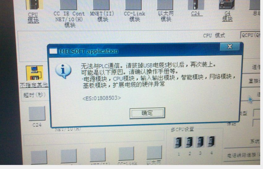

图中为连线时弹出的对话框,Q02HCPU

硬件异常,cpu模块会有硬件检测故障指示闪烁,请问"ERR"指示闪吗?

设备可以正常作业. 只是程序读取时就这样.usb口和232口都这样

USB线换个试试先,

应该不是编程电缆问题,具体查查通讯参数,协议等

换个USB口 我上次插了USB3.0的口子也这么提示
