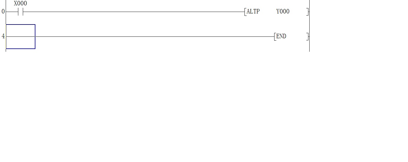

最简的单按钮控制启停程序
fuznzen
247 个
4872 点
1503 分
在线时间: 797(小时)
2012-06-10
2014-09-27
查看fuznzen的
发表于: 2012-07-21 08:39
三菱FX

功能指令(交替输出指令),不能算初级的,算最简单的。

楼主。。。。这个问题大家都是谈论不用功能指令,不用SET RST的。
还有,谈论只用中继和时间继电器搭建的。
我搭过,能用,不太灵光。
