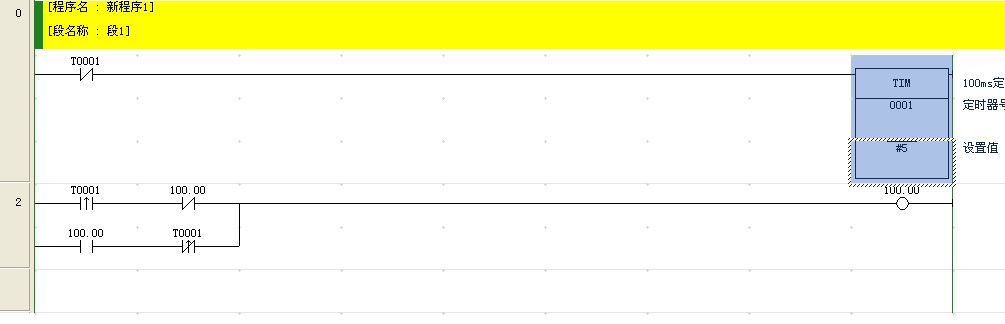

请问各位能帮我画一个只用一个计时器的周期闪烁电路吗

不限哪种plc

omron

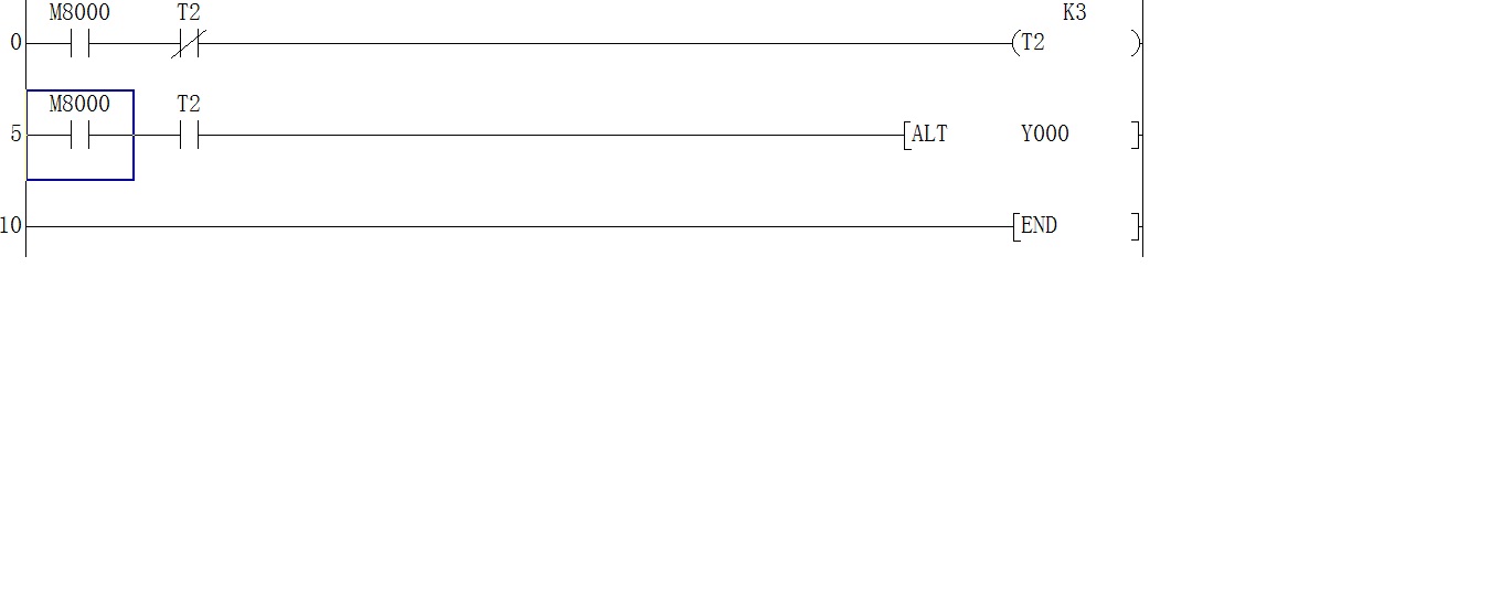

三菱

上面两个不错

应用单按钮的电路不错。
