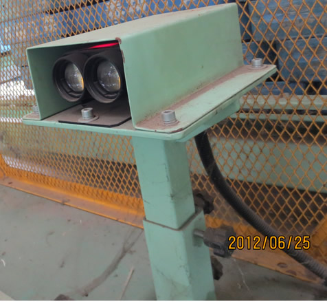

各位大侠帮我看看这个通信模块是什么品牌型号的

这个东西是一对的,图上是其中一个,用在两个PLC之间的无线串口通信上,看样子的利用红外收发的,不知道有没有人用过,能不能提供一个型号给我参考下,谢谢

楼主,这个应该是光电检测开关吧,应该是检测车辆进出的!

一开始我也以为是光电开关,细看了下是,是2个PLC之间1:1通信用的,这个是一对,一个固定,一个装在沿导轨移动的小车上,小车上有PLC,这样只需要集电轨给小车供电,不需要拖链走通信电缆了

光資料傳送器,看外形像是北洋的,無人自動倉庫及台車通訊使用

三菱产的CCLINK模块里也有这种,红外线通讯的

应该是北阳光资料传输装置,感谢nyzeng 和 站长的热心回复
