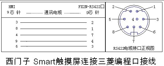

三菱FX1N PLC编程端口支持422吗?与西门子屏smart700 怎么接通讯线?

三菱FX1N PLC编程端口本来就是422的吧!

看图说话

谢谢楼上的,我端子号看反了……怪不得一直连不上!
