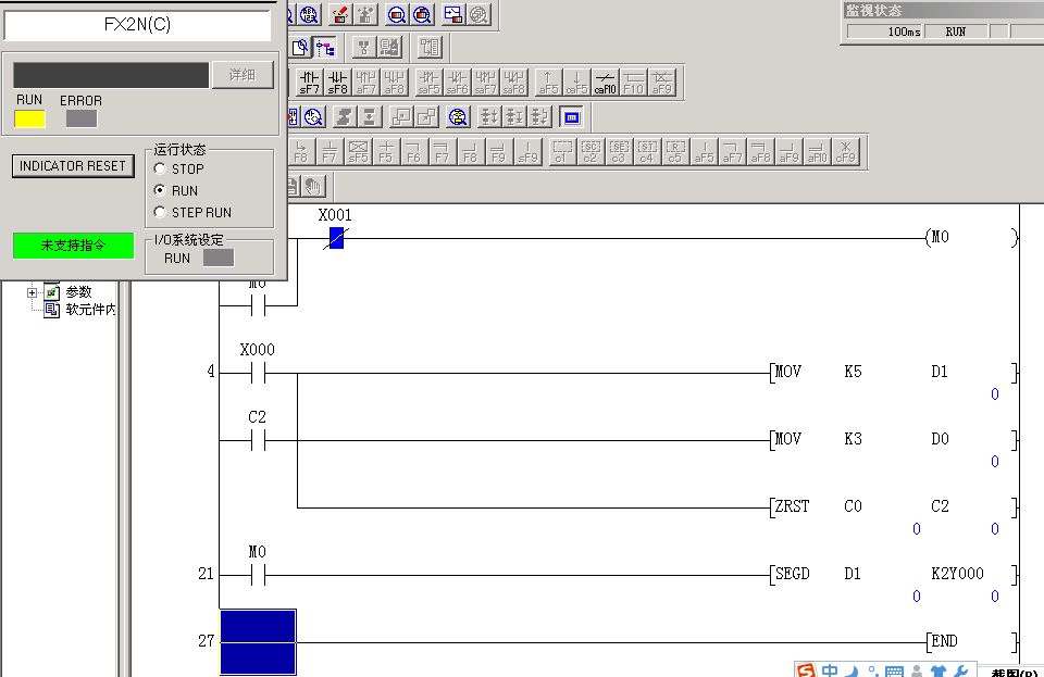

描述:怎么会这样呢?怎么解决这个问题?
怎么会这样呢?如何解决?

写上SEGD D1 K2Y000后就说未支持指令

呵呵,七段译码指令仿真软件是不支持的,解决办法是直接上机

2楼说的对啊,7段译码指令在仿真软件中不支持

直接上设备监控吧,软件不支持的。

提示该型号的PLC不支持这个指令。
