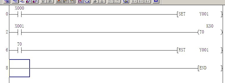

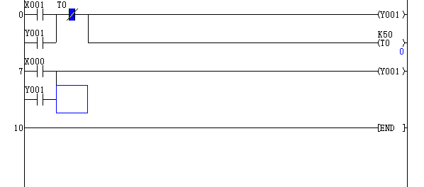

实现控制原理是这样的 : 物体走到X0时 Y1 输出 当走到X1时 Y1在5秒后断开 X0到X1 之间有段距离 请问这样的程序对吗 我试验时是对的 但现在有两个Y1输出 怎么改 ??

1)双线圈以程序最后扫描到的线圈状态为准。2)可以用中间继电器M转换一下

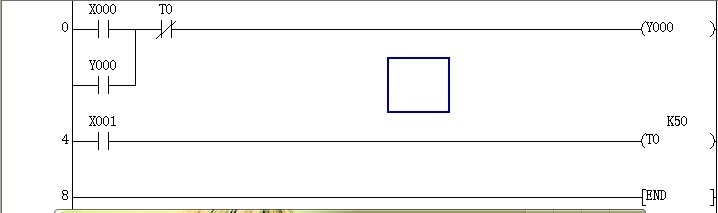

这样编就可以了,希望能帮到你.
LD X0
OR Y1
ANI T0
OUT Y1
LD X1
OUT T0 K50

这样编程

线圈改为中继代替,然后用中继驱动输出

在常规顺序程序中,双线圈违法语法规则。如SFC,跳转指令中是合法的。请看手册、、、、

双线圈是不可以的,PLC只检查最后一个

你第2个线圈自锁也断不掉,这样不行的

可以参照以上介绍的方法,避免双线圈输出。
