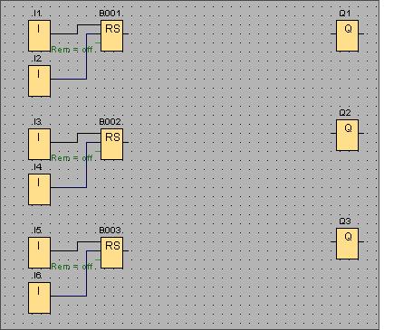

如题,我刚刚接触LOGO!,现在有这样一台设备需要这样工作,设备中的三个独立电器可以单个运行,也可以任意两个运行,但不允许三个设备同时运行,用I1控制Q1,用I2控制Q2,用I3控制Q3,请高手帮忙,谢谢!

修改一下,I1闭合Q1输出,I2闭合Q1关闭,I3闭合Q2输出,I4闭合Q2关闭,i5闭合,Q3输出,I6闭合Q3关闭。

编到这里不会了,求助

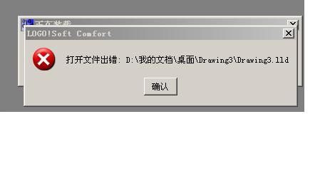

LOGO! Soft Comfort 打开。
Drawing3.zip
(10 K) 下载次数:59
或
电路图3.zip
(10 K) 下载次数:57

谢谢guolibin,但是打不开呀!我的意思是Q1 Q2 Q3可以任意两个输出,或某一个输出,但不能三个同时输出。

会真值表吗?这个题目很简单的。按照真值表,写出表达式,然后化简,然后就可以写出程序了。

主要是你懂数字逻辑电路就很简单了,编程是很简单的。
