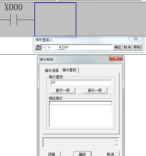

如题 看 图 就是 to 写不出来

在gx 软件里 的指令查找里 to 也是找不到的

该不是又把T0写成TO吧??

T是时间继电器TIME的第一个字母的缩写,T后面是数字,不是字母。

T的后面是数字零

楼上理解正确,楼主你把T[0]看成T[O]了,还真不要说,有时我也会碰到这样的问题。因为我的键盘上面的“O”与“0”就在边上,稍不注意就按错了。但是这时会出现提示报警重新输入就行了。

是 数字零 看下图

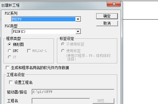

我选的plc 型号对不?

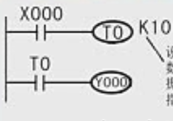

后面有加常数吗?t0 k10光写个t0肯定不行啊

按F7,打T0 K10

T0是时间TIM 0的简写,
