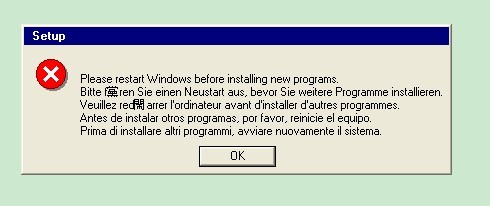

哪位仁兄帮忙看一下,这个软件安装完成时都会出这个错

论坛上很多人受西门子软件安装需重新启动机器,然而启动机器后又提示重新启动机器,然而反复重新启动仍然出现这样的提示,导致软件不能安装。现在给出解决方案:
在注册表内“HKEY_LOCAL_MACHINE\System\CurrentControlSet\Control\Session Manager\ ”中删除注册表值
“PendingFileRenameOperations”
不要重新启动,继续安装软件。
现在可以安装更多程序而无需重启计算机了。

有时换系统,有的系统不行。

安装WINCC前必须重新启动计算机,而且,操作系统必须是完全版的才可以装WINCC.
