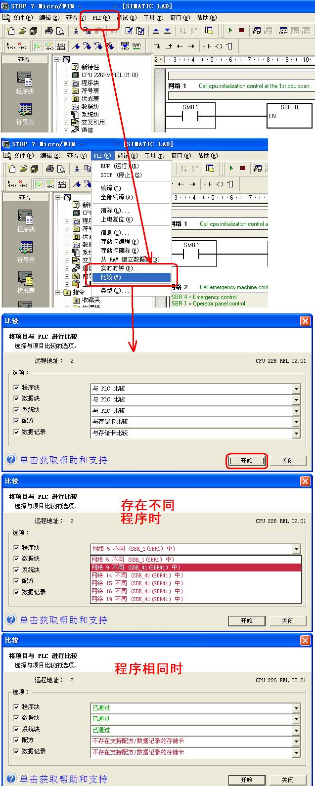

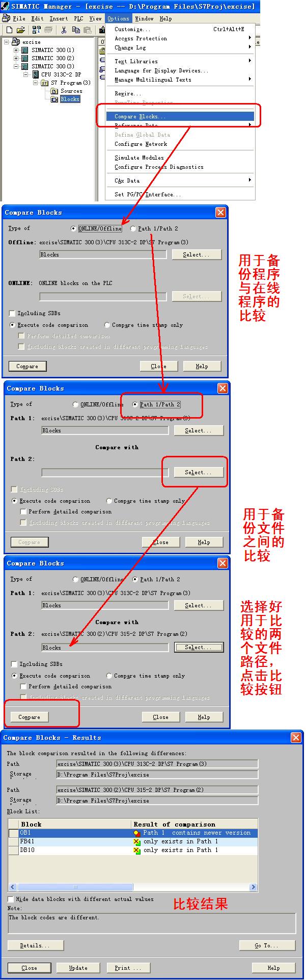

在线读机器内PLC程序,再将以前备份的程序与读到机器内的PLC内的程序对比的方法??
请大侠列出详细步骤,最好图文并茂。

S7-200:
备份的程序只能与PLC中的程序在线比较

S7-300可以进行离线程序与在线程序的比较,也可进行离线程序之间的比较。
