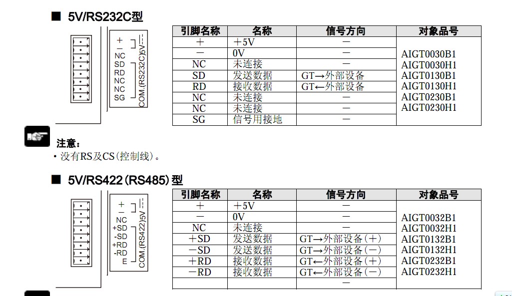

松下的屏,屏422,PLC232的话,如何通过接线来解决通讯?

松下的屏,屏232,PLC422的话,不买转接模块的话,如何通过接线来解决通讯?

屏上不是有RS232的吗
