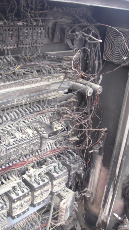

描述:被烧的

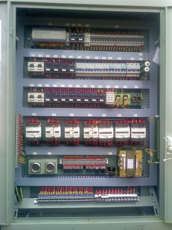

描述:新柜子
电控柜烧着了

    其实这不是第一次遇到柜子起火的事故,但是这次确实比较严重,目前原因无非就三种,第一,接线端子没有拧紧,第二,蓄电池自燃(这柜子装了2个12V的蓄电池)第三,以上两种情况同时发生。这个事故再次证明了,漏电断路器,断路器,保险管,在实际工作中都不起作用,事故发生时,这些装置都称职的继续为设备提供电源

    起火点好象在立着的电阻

    这个电柜做得比较紧凑,发热元件的安全距离没有了,在设计是可能由于器材选型不对导致在发生短路是不能起到保护作用。
    我在做电柜的时候一般极少采用小型断路器(DZ47系列),我一般用限流断路器(DZ108系列)
