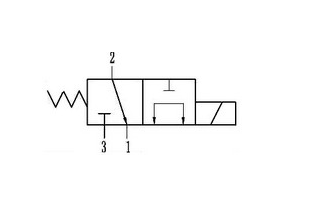

我是想要 控制气缸的推出和 退回,气缸两端有2个气管接口
比如说3号口进气,1号2号口出气!
就是在电磁阀不通电的状态,电磁阀1号口出气,2号口不出气,
电磁阀在通电的状态,电磁阀1号口不出气,2号口出气,
下面这个图纸,我把2号作为进气口,1号3号作为出气口,可以吗?

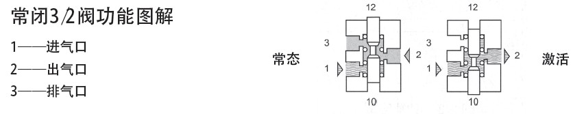

你这个是这样的结构吧,如图,一看就会明白了
如果1号为进气口,你的功能就可以实现了

你这什么意思?
貌似你了半天不了解

按你的图示这种方法可行~1楼的机能符号表达很正确
只要你用的阀不是单向阀就行

如果是控制气缸推出和退回请使用两位五通阀(单头阀),如需任意位置停止请使用三位五通阀。

请用如下图标的两种。R S接消声器。P 接进气 A B 接气缸两端

用两位五通阀最好了,前进后退。

2位 是不是表示控制气缸只能有2个位置,要么顶到底,要么缩到底?
3通是不是表示有3个接口?
5通是不是表示有5个接口?
3位5通 是不是表示 控制气缸3个位置,5个接口?

发表于: 2012-02-28 16:50
用2位3通的电磁阀为什么不能实现我要的功能呢?

发表于: 2012-02-28 16:58
是的~大致意思没有错

引用第8楼月泽于2012-02-28 16:50发表的 :
理论上是可行的就是不知道工艺上~我让朋友做个试验 稍后给你答复
