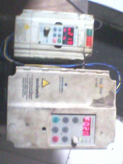

有没人试过用单相220V变频器输出的380V电压,再带动380V的变频器进行空载参数调试?

刚刚试过,可以用单相220V变频器输出的380V电压,再带动380V的变频器进行空载参数调试。但是不能启动运行。

在没有380V的情况下,怎样试调整其参数,以及破解密码等工作。

一向都是这样用的,,,维修变频器。。。

买个1000VA的220/380的隔离变压器就好啦,带小电机几百瓦没问题。
