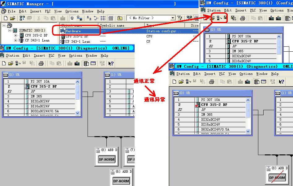

各位前辈:S7300 CPU(型号6ES7 315-2AG10-0AB0)的SF、BF处的红、橙、绿灯全亮且闪,系统跳电,什么原因?

系统故障,网络通讯故障;
打开硬件在线监控,看看通讯到哪里出现了小红杠,就可能是这里通讯不好。

版主说的及是。
一般采用在硬件组态界面下,在线后点击cpu看故障报警信息,就能够知道故障位置或者故障点。
