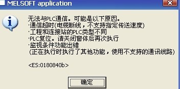

三菱GX Developer.8.86程序编写完为什么不能调试模拟运行

没有装上GX-s6-c PLC仿真软件 仿真按键是灰色的就是这种情况

引用第3楼alexzhang于2012-07-16 12:21发表的 :
[attachment=88209]
有連接PLC實體嗎?若有,數據線是否連接正確?通訊參數設置是否正確?或是驅動是否正確安裝等
