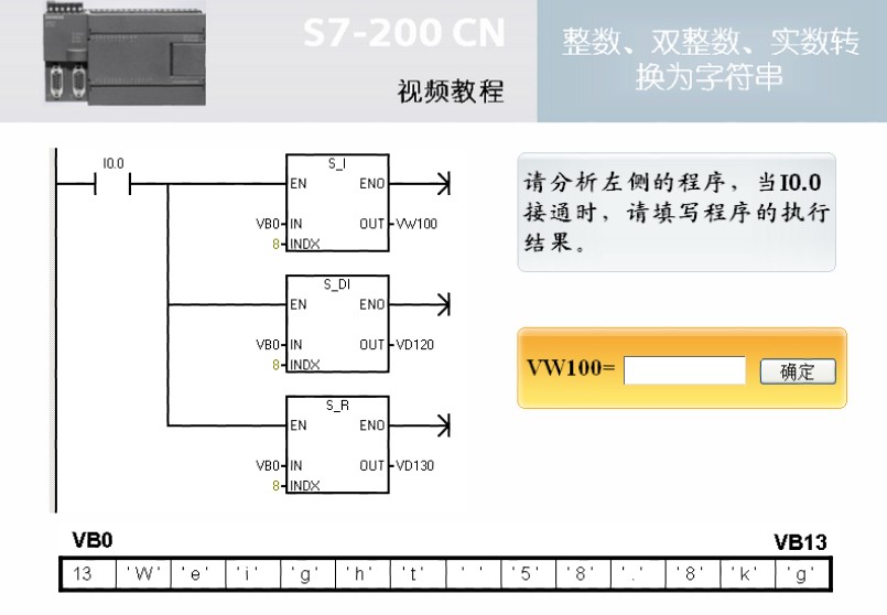

问题见图片
麻烦哪位高手分析下 VW100 VD120 VD130 中的数据
还有就是 块中 INDX是什么意思

INDX是从字符串的第8个字符开始转换,图上是VB8
结果VW100=58
VD120=58
VD130=58.8
