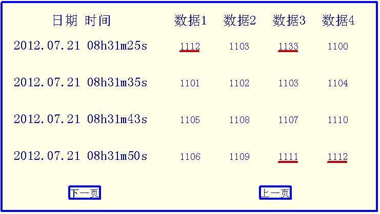

请教高手:
使用
TP 277 5.7
寸
6AV6643-0AA01-1AX0
带
SD
卡
能做出如附件图示的带不合格参数标识的历史测试数据界面吗?
要求历史数据能够在触摸屏存储卡上保存较长时间,且能够定期下载保存。

设置数据报警范围并写好程序,用报警记录方式做超报警记录。
