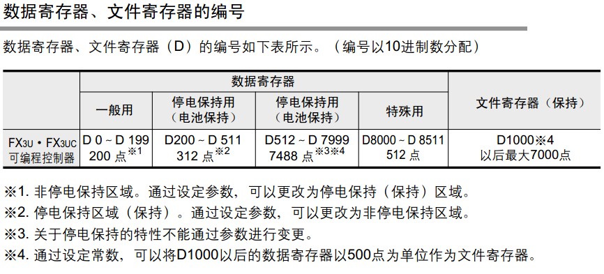

各位师傅大家好!我用文本屏D306L对FX3U进行D130/D140寄存器进行数据的写入,为什么每次关电后寄存器都会是0,每次开机后都要重新设定数据,这两个不是都属于停电保持型的吗?怎样才能让它在每次关电后开机都保持上次设定的数据?问题是不是文本屏无数据保存功能每次开机都把0写进去?真是不解,不知为什么,请各位师傅、老师帮我分析分析问题出在哪里?谢谢!

FX3U的默认保持区是D200-D511,D130/D140是不保持的

重新设置PLC参数,修改断电保持寄存器

都是D200以上才可以吧

你所设定寄存器应该用断电保持型的
