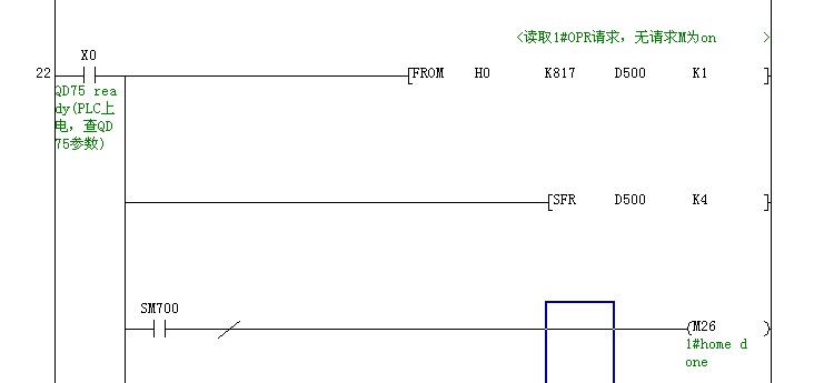

QD75定位控制监视数据怎么在编程中体现,我在编程中看到:第一条语句:FROM H0 K817 D500 K1;(读取1轴的寻零请求,无请求M为on)
                                                                                                               第二条语句:SFR D500 K4
(1)请问在手册里哪里能查到K817----轴状态(具体说明)(2)希望解释一下上面的含义。------------谢谢!!!

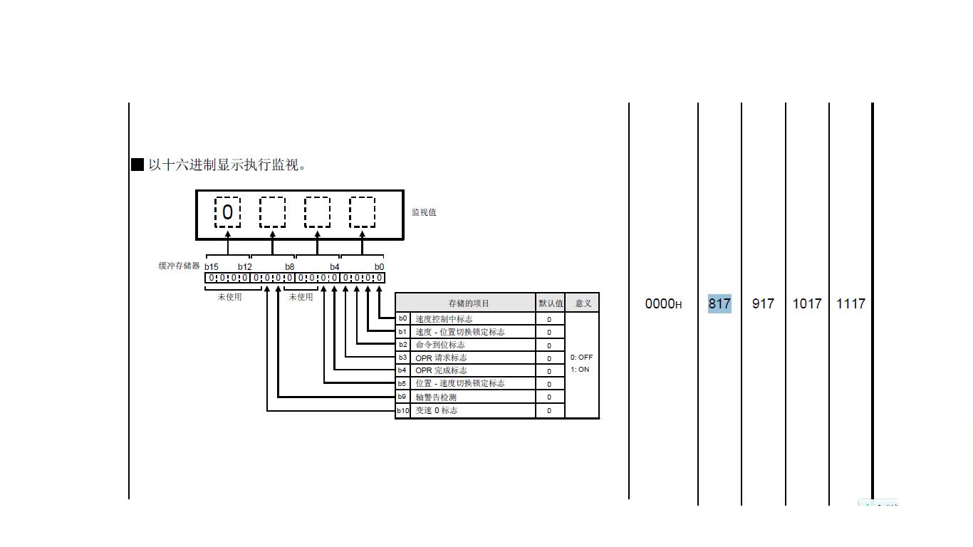

看是不是这个图片
嗯 好像是这个提示啊,但是怎么用这个思想呢,呵呵就像我贴的编程,怎么个思想请多指教!!!

这样设计比较合理:
   FROM H0C K817 K2M7410 K1
呵呵 谢谢啊 呵呵能具体解释一下吗?

就是把K817的状态读出到M7410-M7418里面,而后直接调用M7410-M7418的软继电器触点就好了.
呵呵 那请问K817的数据是怎么赋予的呢 您说的是FX系列的吗 可能由于我没表达清楚 我上面的是Q系列的。

QD75说明书最下面有一个BUFFER MEROY里面有详细的介绍
好的 我再看看 谢谢啊
