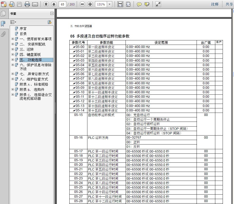

我需要用台达变频器(VFD055B43A)实现如下功能:使电机有正反转,有快慢两种速度。快速频率为40HZ,慢速为10HZ。外部端子是不是用:FWD-DCM、REV-DCM、MI1-DCM、MI2-DCM。问题是相关的参数有哪些?如何设定?

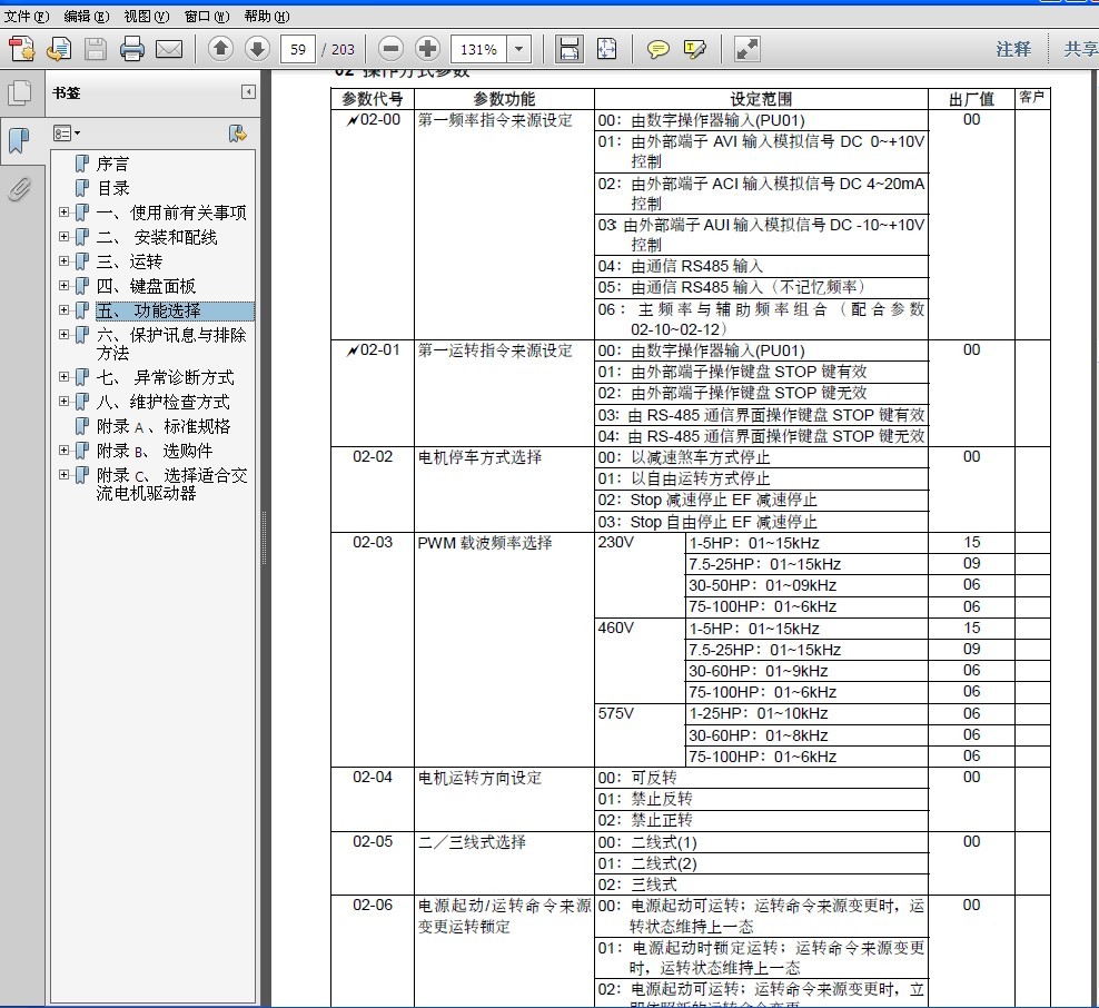

频率指令选择面板上的数字操作器控制,运转指令选择外部端子控制
参数2.00=00 参数2.01=01 参数2.02=00
快速40用面板来设定,慢速10用多段速5.00指定
其他参数自己看着办

谢谢1楼!外部接线是不是当FWD或REV和DCM接通时,就以第一频率(40HZ)运转;如果同时MI1也和DCM接通时,就以慢速(10HZ)运转。还有一个问题,SOURCE模式开关是什么作用?工作时要拨在哪一位?

有变频器说明书的,看一下在多段速那边
