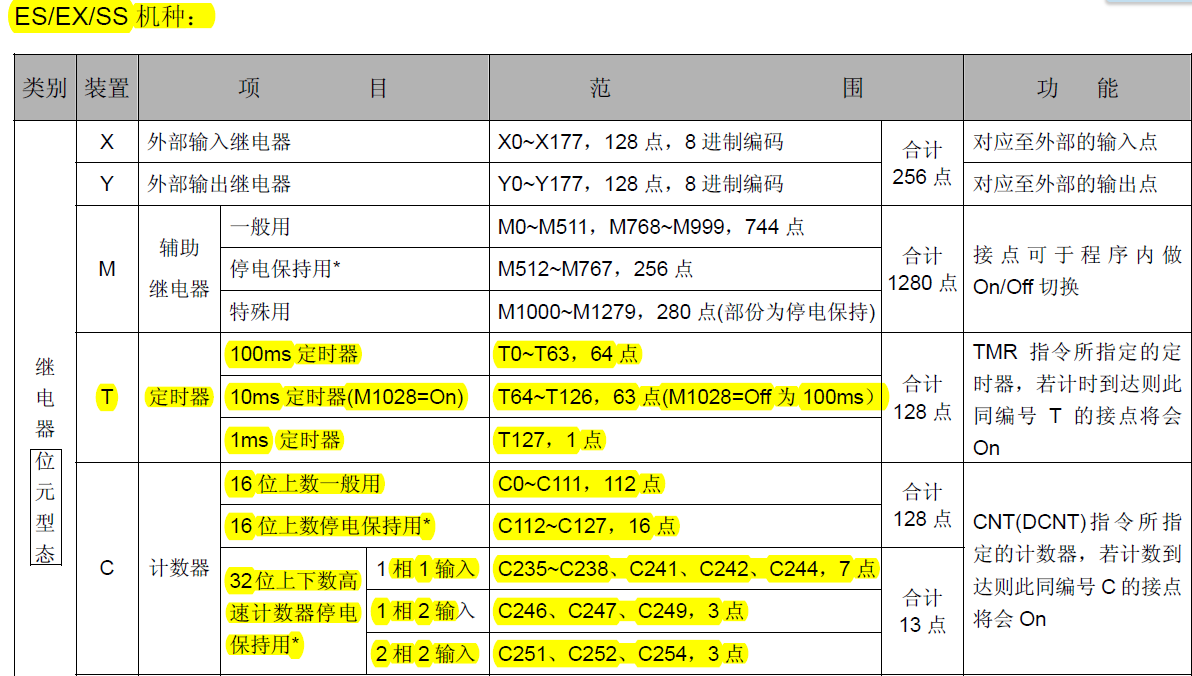

描述:计数器使用
如果PLC机型不支持绝对式编码器上下计数功能 用绝对式编码器测量转速时如何知道是在正转还是反转?
注:我用的是台达DVP-40ES系列机型的plc 查手册得知该机型支持1相1输入、一相二输入和两相输入的
上下计数方式,不支持格雷码转换(看手册感觉该机型不太适用绝对式编码器的测速方式)
但我在程序中编程实现了该格雷码转换功能并用一般的计数器换算成了转速 就是算出来的这个转速不知
道是正传的还反转的。希望看到的高手指点下解决的办法 该机型手册计数器的使用在附件里
