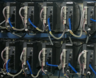

一条PLC,控制32个伺服也不应该有难度吧。一个主站,剩余的用远程站。。。有图有真相

看到楼上的电箱自叹不如啊。
