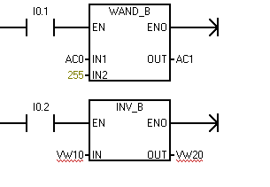

请问这幅图中的程序转化为STL格式表示怎么是无效啊

用编程软件做的梯形图,想看看语句表,出来个无效啊?为什么啊

都出现红色的错误提示了,INV-B是字节取反,VW是字啊。
格式输入错误。

就是!梯形图本身就不对

1楼正确
