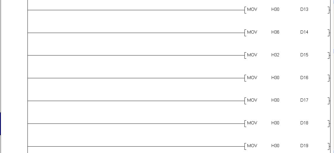

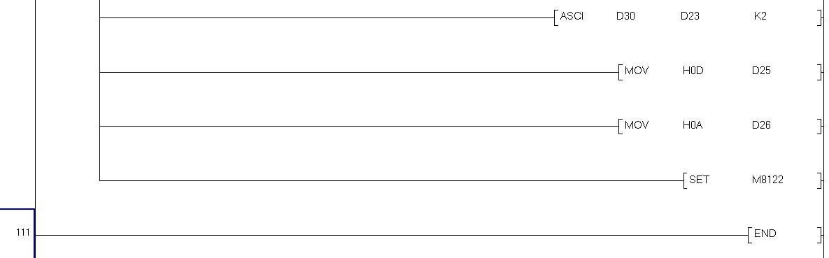

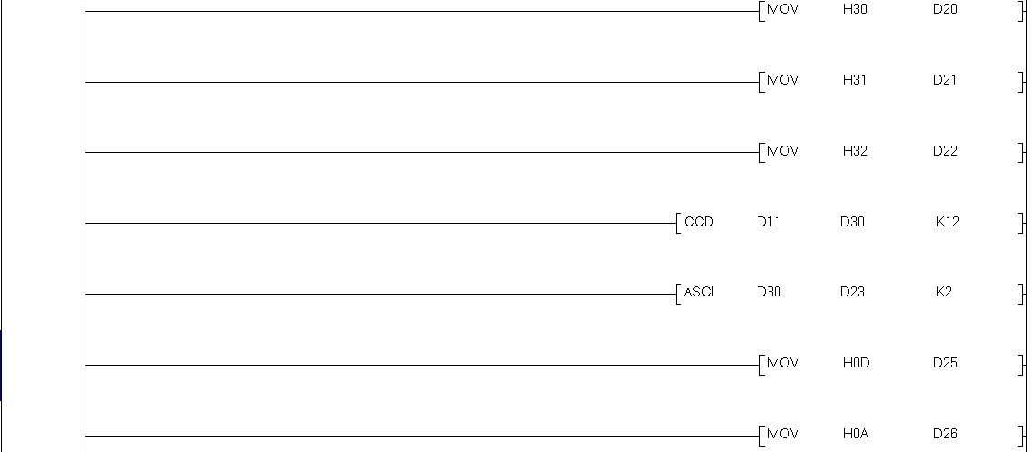

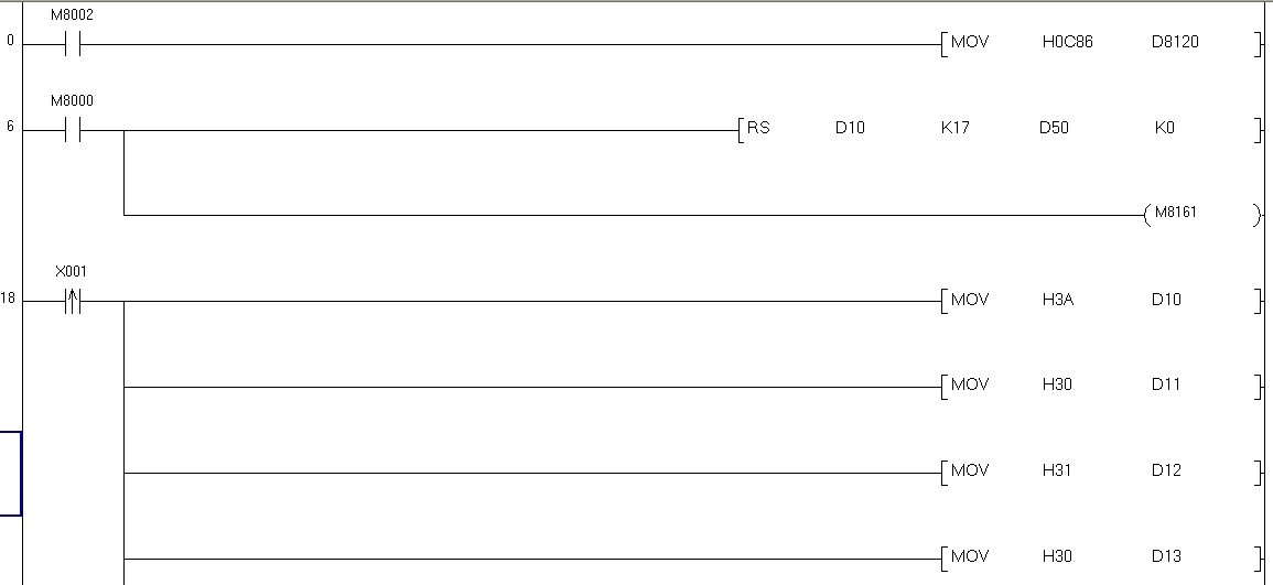

程序见图片

三菱FX2N与台达E通讯程序哪里出问题咯
