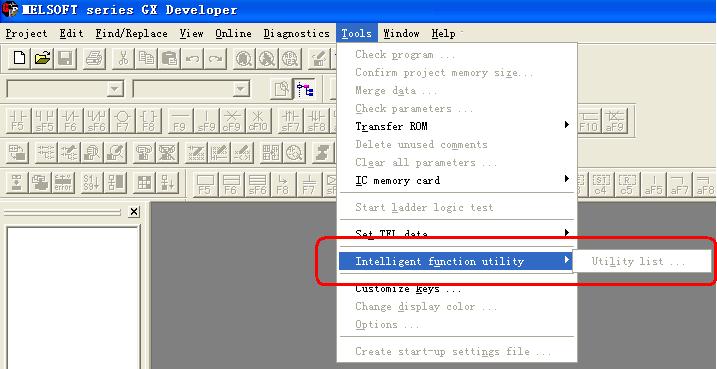

gx developer 智能模块功能包是指哪项,有个楼主列的“工控人家园网站”里的是哪个啊???请教老师!

http://down.ymmfa.com/?type=soft
这个地址下带“GX Configurator”的这些
好像很多啊,呵呵都下下来吗?下载下来后安装就能载入GX developer里面吗?

你可以用哪个就下载哪个。
安装完毕之后在GX-DEVELOPER中打开:

工具中智能模块中START
嗯 按上之后 就有 start了 呵呵
