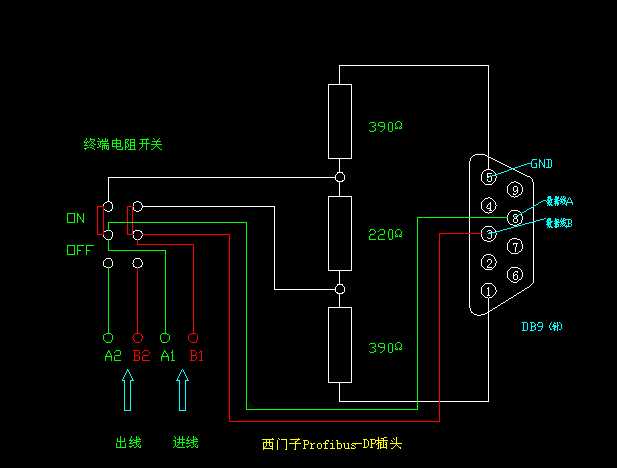

比如有几个DP接头 我想在最后一个接头后面继续加装接头 如果我把之前一个接头的档位打到OFF
是否可以通过测量最后一个接头的两根电缆是否有24V电压来确定接头3的OFF档位是否有效
[img] http://photo.renren.com/photo/sp/hesSrO6deGp[/img]

应该可以的,最近公司现场调试的,和DP的开关没多少关系的

测量AB间的阻值就可以判断了。
