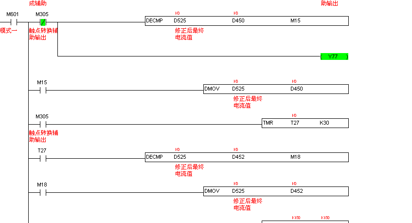

描述:这是一段台达程序,在仿真的时候真么会出现这种情况?M601已经断开仅是M305合上为什么y77会导通
各位师傅帮忙看下这段程序,

新版本软件的问题。

可是在实际的运行过程中也和仿真的结果一样啊,不知道哪里的逻辑有问题,但无论如何就这段程序来说都不应该出现这种情况啊?

要看全部程序,是否有双重输出,在其他程序段中被置O N

把plc恢复出厂设置

有双重输出

谢谢各位师傅的回答,不过不是双重输出,两个亮的点为同时点亮,不知道还有其他可能吗?整了一天啦

楼主说的两个亮的点为同时点亮是什么意思?指m305和y77同时亮同时灭吗?

一你先搜索下这个点是不是在别的程序段中接通了,如果没有就是你点强制了,取消就行了

既然别的地方没用,除了强制接痛就没别的了.
你再看看有没有模式2或别的?

M305和Y77之间再加个M601的常开点,这招够狠吧
