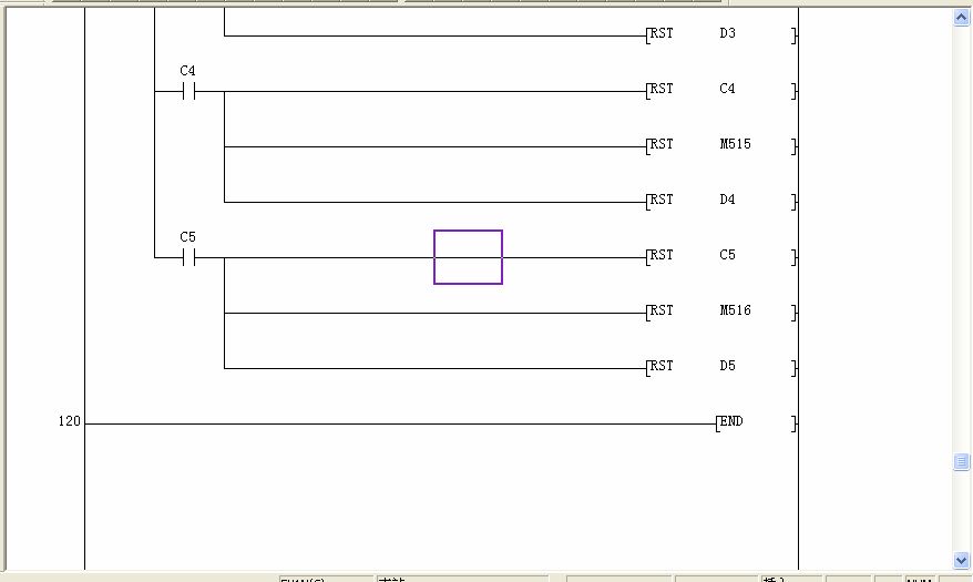

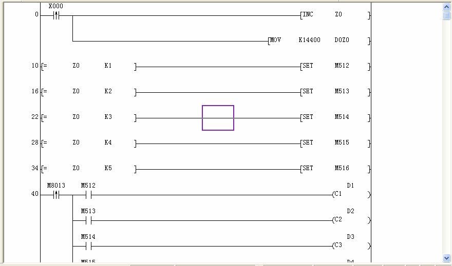

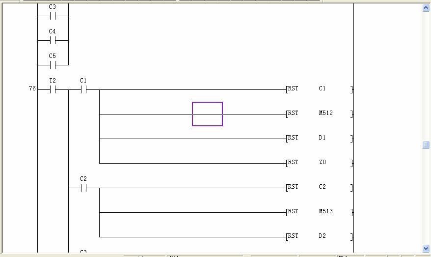

此程序为5台产品老化,每台产品老化时间四小时的程序.假如老化产品是900台.按此编写,程序太长,并超过了PLC内部(C).该怎样优化编写此程序? X0为进口开关,Y0为出口阻挡器. 欢迎下载程序讨论建议!

1楼  发表于: 2012-07-10 08:47
这个程序,个人感觉还不是最简单的.但始终还想不出怎样去优化它.希望大家多提建议!谢谢!

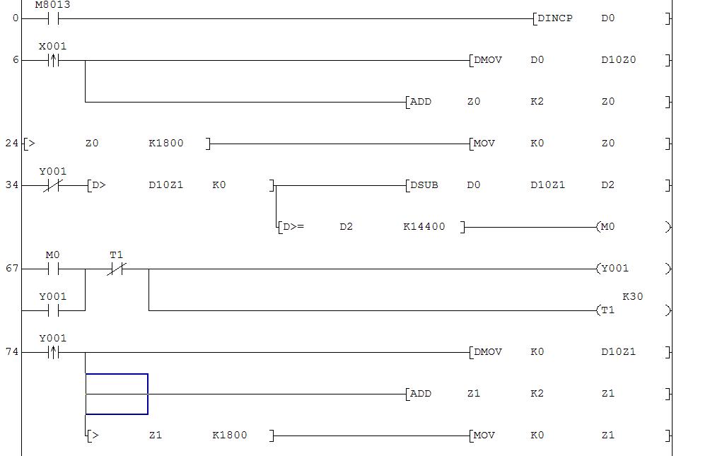

這樣寫很要命的,而且靈活性不足。我用變址+循環寫一個發給你吧。5個產品和1000個產品的程式相差不大,只要改幾個數字就行了。

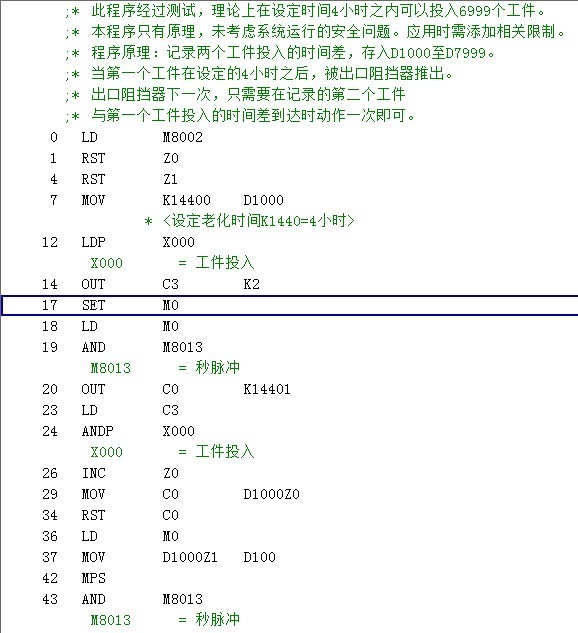

    8楼  发表于: 2012-07-11 09:42
    引用第7楼yimeng5132于2012-07-11 00:57发表的  :
    [attachment=87914]  [attachment=87915]
    出口阻挡器每次动作的时间,在62行T2进行修改即可。
    z0 z1 一直是处于复位状态.无法变址. M0自进第一台产品开始就一直置位.所以C1的D100始终是老化的固定时间.Y0没产品进出也会有输出.已验证,程序有点问题. 另产品的第一台老化时间到后,就可一边进一边出.

    9楼  发表于: 2012-07-11 14:05
    m8改成M8014每分鐘觸發,我自己模擬測試正常。如果能看懂的話,修改一下可以滿足使用要求

    11楼  发表于: 2012-07-11 14:20
    引用第8楼zhujiyuan于2012-07-11 09:42发表的  :
    M8002为初始脉冲,只在PLC启动的瞬间接通一次,在 PLC运行时,是不接通的。所以Z0、Z1可以正常变址。
    M0一直接通后,当Z0、Z1变址后,D100的时间就会有变化。当Z1大于Z0的时候,虽然C1有动作,但是Y0是没有输出的。只要在设定的老化时间内不超过数据寄存器可以储存的最大容量,就可以一直投入工件。
