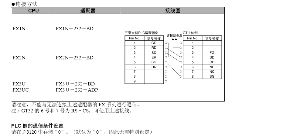

哪位大侠知道 松下GT32与三菱FX-3URS232接口通讯接法?

看看这个
下载积分:+1(kaixingui) 热心助人,祝好人常乐
松下GT32通讯问题
