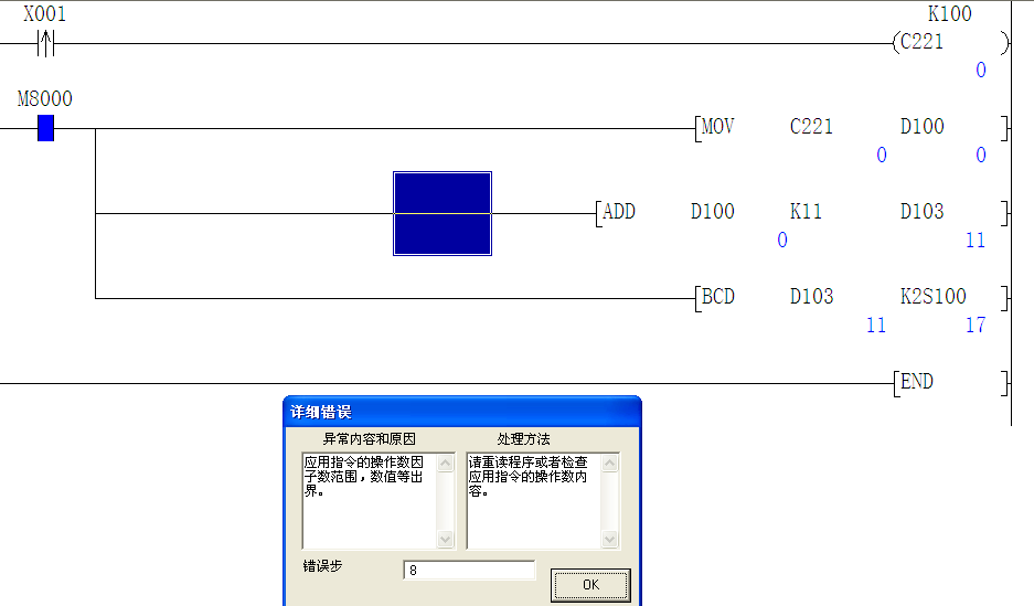

小弟自学有一个困惑,如图它说这个程序出错了.是错在C221上面吗,这位位置是不能用C221呢还是需要什么设置呢,

可能c221是32位计数器

c221是32位计数器,要用DMOV吧
