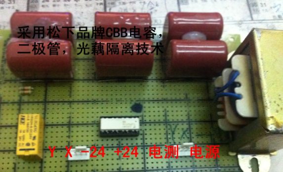

自制电测高压板:1:测高压:DC400-600,0.1--0.5mA,2:测短路,产品有连PIN,短路现象,高压板给一个信号X到PLC,高压板开始电测用PLC输出Y控制

在专业生产电脑连接器的厂很实用,免购买线材测试机。

从配线的角度看不是很规范!
