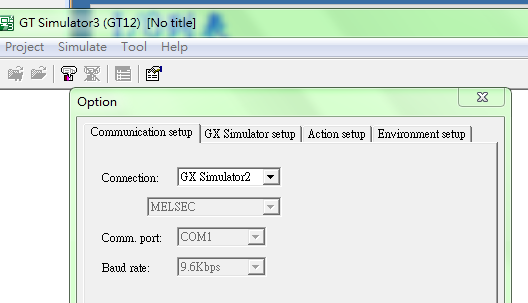

GX Works2 不能与GT3防真!!无法测试,连接不上!为什么????

GT3內定是連LLT
你去選選項裡面改一下設定
把它指向GXW2

GT2仿真要先启动GX WORK的仿真再启动GT3的仿真
