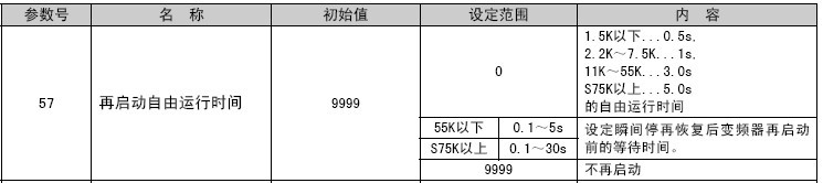

求那位大哥帮忙!

楼主看下是不是设错了
吧这个设9999按启动才会运行,设0.3就转不动了

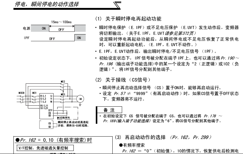

修改Pr57前必须短接SD---CS,如果没有就会停止输出

楼主在看看A700应用手册吧,不止一个参数在设置,还有接线也和楼上说的一样,
