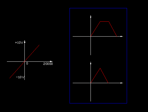

现有FX3U 和FX2N-2DA 这个只能输出0-10v的电压,怎么样正反转呢,没有负电压信号????

你控制的是变频器还是伺服??

电压能实现正反转控制吗?

模拟量可输出正负电压,变频器也可利用0-10V来控制实现正反转。看你硬件的方便情况。

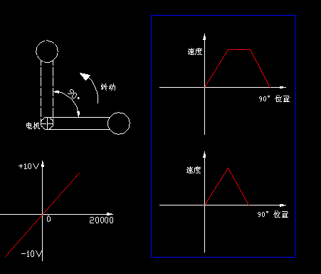

FX2N-4DA 正负10V输出,电压输出是左边红色直线,那伺服电机转速也是这样的,怎么样让电机转动如右边红色曲线呢

这张图具体点
