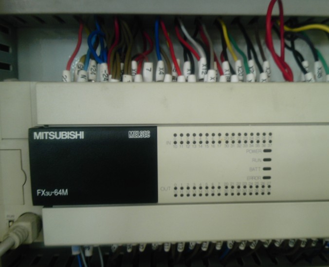

各位大侠,高手。请教个问题。
是这样的,有一个PLC里面程序已经编好了,我想把PLC里面的程序下载到笔记本了里。应该怎么做?。要买些什么?三菱软件我已经有的。具体怎么操作?。?如果遇到有加密了呢?怎么解决?求各位大侠们,赐教下。。三菱FX3U-64M。是这个PLC。

1、用SC-09电缆将PLC与你的笔记本联机。
2、使用GX Developer菜单在线——从PLC中读取。
如果遇到加密,你有以下几种方式:
1、输入正确的密码
2、自己有能力的破解。
3、自己没能力的准备现金请人破解。
不用指望免费的破解~~~

FX3U如果加密是破解不了的,本人和一楼看法一致。

使用三菱公司的解密软件,一般买产品的时候都会提供。

用SC-09电缆将PLC与你的笔记本联机,可能还要usb转s232数据线
