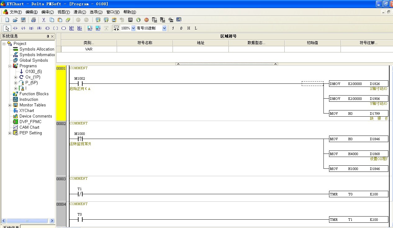

最近迷上了台达妹妹,好久没来发帖上点图!

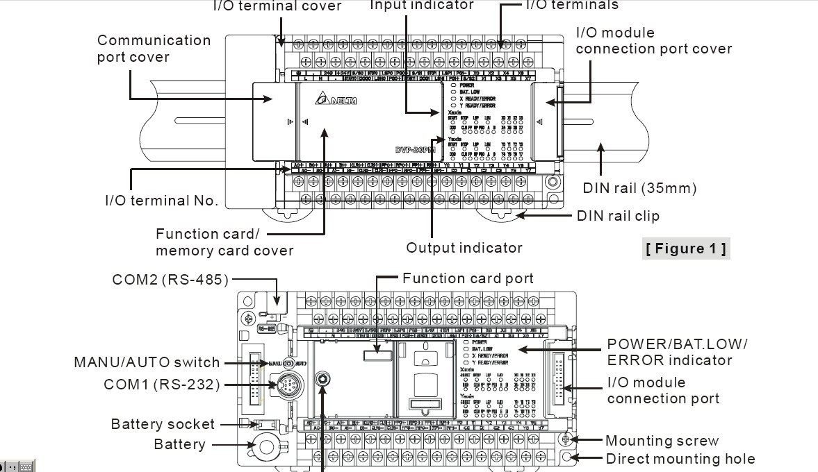

20PM即可当主机亦可当扩展模块使用这个很特别!
如需控制10轴又需有插补功能
就用DVP-40EH的主机+2个20PM00M就可以实现。独特的差动脉冲输出最高可到500KHZ
备注:我不是打广告哦,我有一个项目想用这个,所以搜集了点资料
