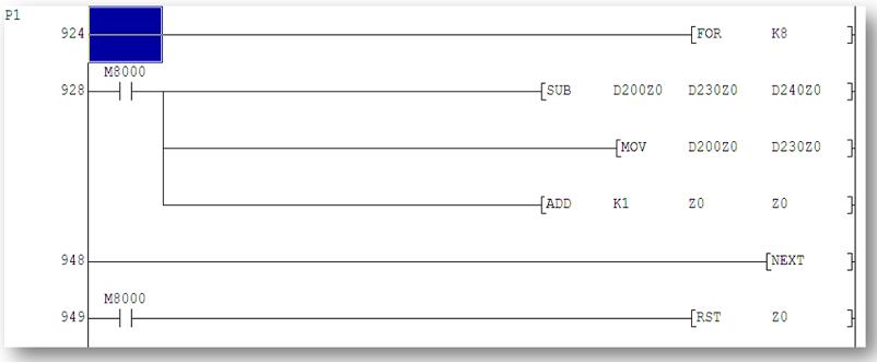

我一直对变址指令没搞明白.希望有懂这个指令的给编一个小程序,在什么要求的情况下,要使用变址指令.让我看看其变址的功能.理解其含义.谢谢!

變址的目的能減少判斷程式的容量,如mov K20 D100Z1,假如Z1的值為23,那麼指令的意思相當於MOV K20 D123,如果能理解FOR, NEXT循環指令的用途,可用很少的程式記錄很多的數據,很好用的,絕對能實現你之前提出的動作要求。

发表于: 2012-07-04 13:44
如图。
子程序每调用一次,记录下该段时间内D200~D207的差异值。

D100Z1 ZI的值是怎么给的

+,-,MOV等都可以,把它看成D

dz0
D多少取后面那个Z0里的数,如果Z0是10
就是d10
如果z0是20,
