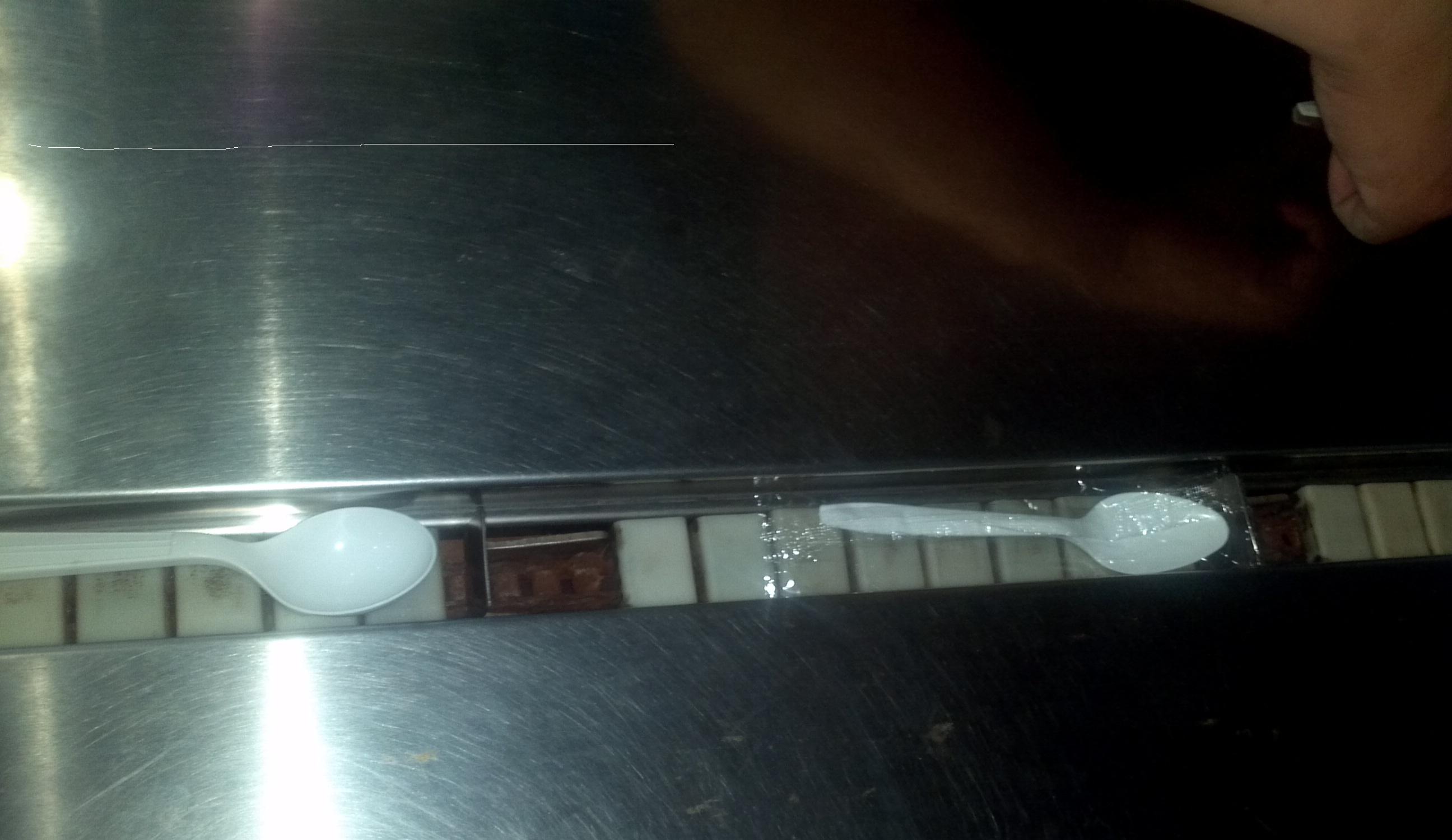

现有一条生产线,很简单,不过为了减少工人劳动强度,准备做一个自动计数的控制,可是这个饭勺不规则,这个输送带又是一段有一个隔片的,怎样才能准确的计数呢?

那个隔片是铁的吗 加个光电开关呗 只有这样了

用光纤

一般用光电开关检测都可以的

那个隔片是铁的吗 加个光电开关呗 只有这样了 会有误动作的

可以用光电传感器,忽略背景的哪种.

因为摆放位置不定所以在上面加装三个光电并延时免得挡板误动作,只要大于一个信号接通就说明有产品

可以水平设置,光电开关高于输送皮带。

用一个SENSOR就可以,可以在程序中这样安排,SENSOR ON 时,激活一个LATCH,下一个信号到来时复位,在LATCH 高时,检测SENSOR 是否ON,如果是,说明有产品。COUNTOR 加一。需要两个LATCH 交替作用,才能完成。

用一个杠杆就可以了

反射板或者对射的那种光电就可以了。仿OMRON的几十块就可以了,反正你都速度又不快。

加个光电开关
